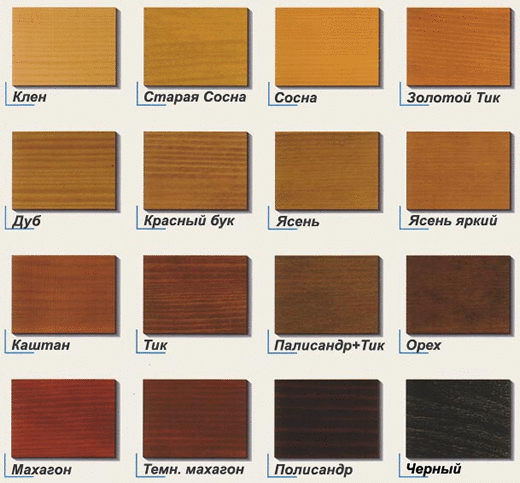

Так же можно применять специальные покрытия типа Пинотекс, которыми можно покрывать как обшивку лоджии, так и рамы и фрамуги, изнутри и снаружи. Древесина будет надежно и надолго защищена.

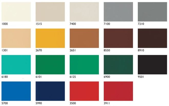

Если это не отапливаемая лоджия, то возможны перепады температур и даже отрицательные температуры внутри лоджии.
Краску лучше брать фасадную (для наружных работ) по дереву.
Вот очень не плохая краска на основе алкидного лака "Текс".
Есть выбор по цвету, при необходимости краску можно колеровать.
Плюс именно к этой краске по дереву, в её составе есть специальные антисептические добавки, которые защищают древесину от плесени, грибка и.т.д.
Краска влагостойкая, это важно, ибо при перепадах температур на поверхности дерева может появляться конденсат.
Краска работает даже по ранее окрашенной древесине, правда старая краска должна быть такой же по составу.
Плюс краска паро-проницаемая, то есть древесина под ней "дышит".
После нанесения и просушки краски на поверхности образуется защитный слой, от пыли, грязи и загрязнений иного характера.
Расход приемлемый (не большой), наносится в два слоя с просушкой 1-о.
Можно использовать и внутри и снаружи помещений.

Так же можно использовать цветную пропитку для дерева, только в этом случае придется обновлять слои чуть ли не каждые два года. Если поверхность уже покрыта краской, то ее нужно удалить. Сделать это можно наждачной бумагой, шпателем или шлифовальной машинкой. Последний способ будет проще и быстрее. Наши "Ярославские краски" ни чем не хуже заграничных брэндов, у которых цена в полтора раза выше.

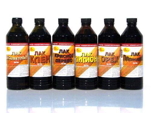

Лучше всего, раз вы уже решили сделать лоджию из дерева, так и сохраните её в том виде, который предоставляет нам дерево, с его текстурой и рисунком. Но чтобы дерево не портилось его необходимо обработать антисептиком и потом покрыть лаком по дереву. Тут уже можете выбрать, либо бесцветным воспользуетесь, либо крашенным:
Лак выбирайте один из трёх видов:
  • Нитролак
  • Полиуретановый лак
  • Лак акриловый
