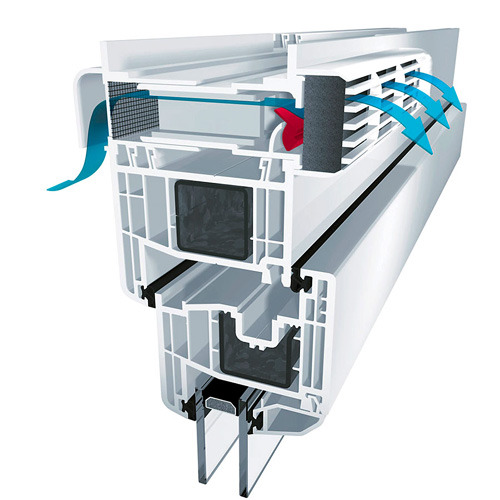

Проветривание в комнате нужно обязательно. В вашем случае все легко исправить: в верхней части рамы окна установите клапан проветривания
и у вас всегда будет свежий воздух, нормальная влажность в квартире и окна запотевать не будут.
