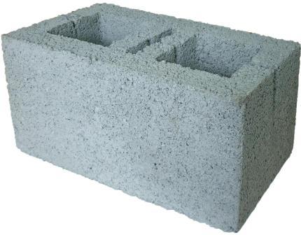

Мы строили гараж из шлакоблоков. Преимущества есть:
  • дешево, мы через знакомства взяли еще дешевле,
  • материал легкий, поэтому с фундаментом заморачиваться не пришлось, хватило ленточного,
  • размеры побольше, чему у кирпича, монтируется поэтому такой гараж быстрее.
Самый лучший блок для постройки гаража - керамзитобетонный блок.
Керамзитобетон не портится от влаги, экологически чистый, имеет хорошие теплоизоляционные характеристики и является крепким материалом.
Такой гараж простоит долго.
По сути гараж - это не жилое помещение и очень часто даже не отапливаемое, поэтому особой разницы из каких блоков делать не вижу. Это может быть газоблок, пеноблок, шлакоблок довольно распространен. Можно использовать и обычный кирпич. Но в отличие от кирпича блоки монтируются быстрее, а по свойствам и конструкции не уступают. Единственное, что друзья построили дом из газоблоков и жаловались, что возникали проблемы с простым забитием гвоздя в стену, начинал крошиться.
Самым дешёвым вариантом будет использование при строительстве гаража - шлакоблока.
Шлакоблок имеет как раз самые замечательные характеристики для такого помещения, где основной задачей служит укрыть автомобиль от окружающей среды...
Но оставлять стены не отделанными нельзя, необходимо сразу после строительства сделать наружную и по желанию внутреннюю отделку стен, чтобы не только сам шлакоблок защитить от воздействия среды, но и создать более лучший слой для стены.
