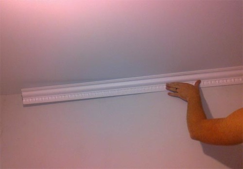

Затем клеим багеты (потолочный плинтус, зазоры стена-плинтус шпаклюются)

Если периметр потолка будет закрываться уплотнительной лентой, то можно сначала обои, затем потолок. А вот если будет галтель (потолочный плинтус), то однозначно: сначала натягивается потолок, потом клеится галтель, шпатлюются стыки, она окрашивается в 2-3 слоя. и затем только клеются обои.
