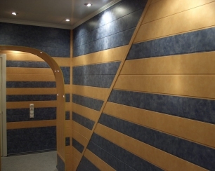

Если стены вообще не выравнивать, то подойдёт вариант с ПВХ вагонкой, но вагонку крепить к стенам не на клей (жидкий гвозди) а на каркас (обрешётку).
Рейками и выровняйте поверхность, работаем уровнем.
ПВХ вагонка не дорогой отделочный материал, она дешевле некоторых типов (видов) обоев, конечно не бумажных, это самый не дорогой вариант.
Если проявить фантазию, то вариант очень достойный, вот фото,
для примера.

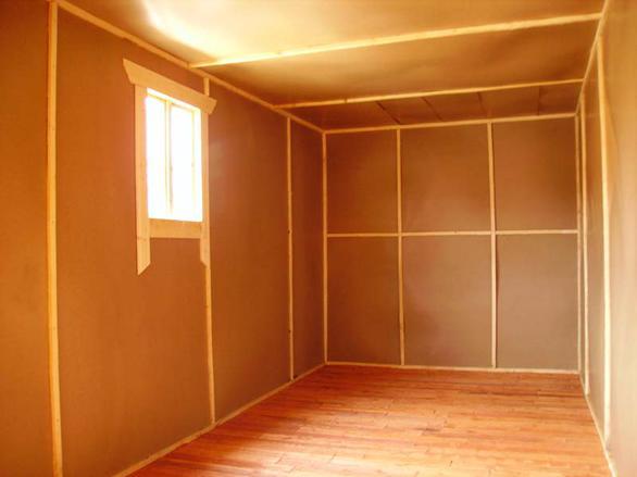

Недорогой вариант облицовки стен ДВП. Просто, быстро, дешево. Пришивать ДВП можно на рейку 50х50 мм. Стыки зашпатлевать или оклеить армирующей лентой и закрасить. Можно нанести какой-нибудь рисунок по трафарету. Только учтите, при такой отделке помещение уменьшится.

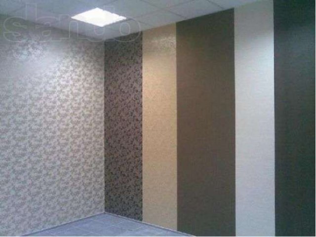

Лично я бы оклеила стены стеклохолстом. Под него не надо стены равнять, клеится стеклохолст легко. Сверху покрасите любой краской для внутренних работ на водной основе. Стеклообои прослужат долго, порвать их сложно. Стены можно мыть интенсивно, использовать моющие средства. Надоел цвет, можно перекрасить. Можно наносить 5-6 слоев краски.
