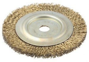

Для таких работ можно воспользоваться ( если куски массивные ) молотком и зубилом просто сбить. Но когда нужно обработать большую площадь то лучше воспользоваться металлической щеткой или лучше и быстрее болгаркой с металлической насадкой:

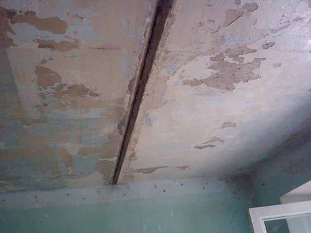

Вот буквально 2 дня на зад делал ремонт дома в коридоре, и нужно было снять советскую шпаклевку с потолка. Это делать немного трудновато и долго. Я брал ведро воды и мокловицей размачивал несколько метров. Затем еще раз. Потом размачивал следующий участок, а тот который уже был готов сдирал шпателем . Потом готовил следующий а тот который размок счищал, и так пока не сделал все. От плиты отходит легко, а там где просто заливали бетоном по тому что не хватило размера плиты пришлось повозится.
