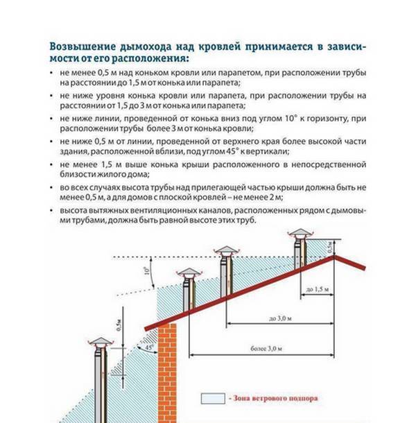

Обычно дымоходную трубу стараются сделать на 15-20 см выше вентиляционной, это просто чтоб выхлопной дым не попадал в вентиляцию при определённом направлении ветра. Но при массовом расположении каналов, как в данном случае (4 канала), за этой своеобразной стенкой образуется разряжение, практически при любом направлении ветра и дым навряд ли попадёт в вентиляцию, так как разряжение его просто высасывает. Правда тут ещё играет высота каналов (см картинку), а так же расположение стоящих вблизи деревьев и других препятствий.

Если речь о плоской кровле, то и вентиляционная труба и дымоход должны возвышаться над поверхностью не менее чем на 50 см.
Если кровля скатная, то учитываем расстояние до конька, если оно менее полутора метров, то трубы должны быть выше конька не менее 500 мм.
Если расстояние от конька больше 1,5 метров, но не более 3, то трубы должны быть выше конька.

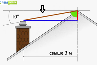

Если же трубы устанавливаются дальше от конька, дальше трех метров, то проведите виртуальную линию от конька до труб у с уклоном в 10 градусов (к горизонту) труба должна быть не ниже той самой линии, вот фото
для наглядности.
