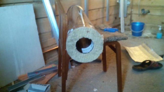

В случае деревянных стен лучше брать трёхслойные трубы дымохода (труба в трубе и теплоизоляция).
Далее монтаж отрезка трубы (патрубка) дымохода который проходит через стену + тройник.
Пространство вокруг трубы заполняется базальтовой ватой (не горючий материал), можно использовать каменную вату, тоже рабочий вариант.

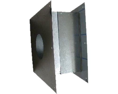

На дворе уже 21 век, и ломать голову с тем как же пропустить дымоход через деревянную стену, как его изолировать и как обеспечить теплоизоляцию и соблюсти пожарную безопасность уже не нужно!
Ответ на вопрос будет очень простым и коротким, нужно пойти в строительный магазин и приобрести специальную гильзу выглядит она вот так!
Диаметры и размеры гильз бывают самые разные, есть уже с декоративными заглушками вокруг раструба, так вот она прекрасно справится с задачей прохода дымохода через деревянную стенку!.
Далее её нужно установить и радоваться жизни, больше и писать не чего - всё так просто!
