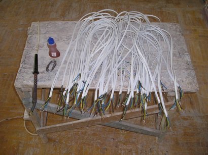

Я всегда "гирлянду" для точечных светильников изготавливаю заранее из гибкого провода ШВВП или ПВС (с гибким проводом легче работать и он не "давит" на светильник - это особенно важно при установке поворотных механизмов). Отрезаю куски провода, равные расстоянию между светильниками + 30-40см для опусков под каждый светильник и попарно паяю их оловом в "гирлянду".

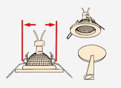

Дойдя до места установки светильника, размечаем панель и внизу на полу (так удобнее) коронкой высверливаем отверстие под светильник. Чтобы подобрать размер коронки, замеряем расстояние между пружинами прижимных скоб по наружной стороне.
