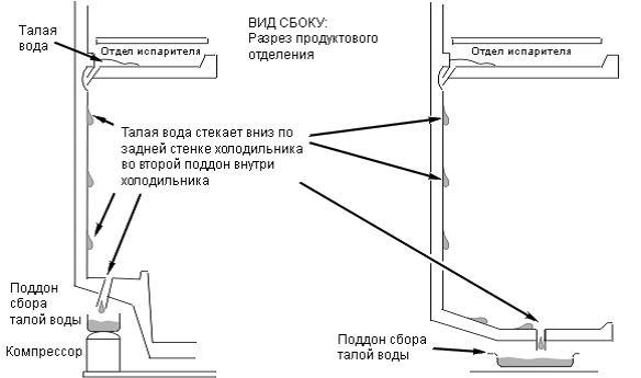

Вот, что представляет из себя дренажная система холодильника:

Сливное устройство (отверстие)
скорей не моется, а чистится.
Сливаем поддон с одой (это талая вода).
Если на дне холодильного отделения (под нижними ящиками) обнаружим воду которая не уходит, это и означает что забито то самое сливное отверстие.
