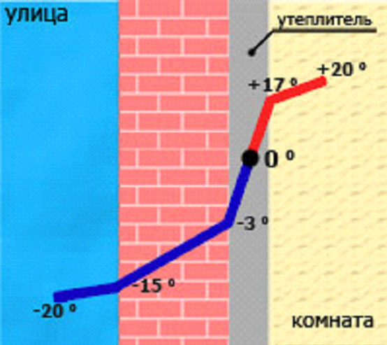

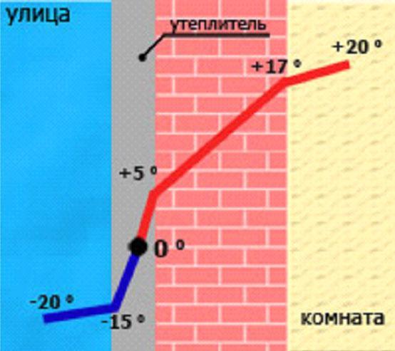

Стены уже построенного здания никогда не стоит утеплять изнутри, а уж если здание из пеноблока, то тем более. В строительстве существует такое понятие, как "точка росы" - это температура при которой начинает конденсироваться водяной пар, содержащийся в воздухе помещения. Вот вам точка росы при утеплении снаружи:
Теплый и влажный воздух из помещения тихо проходит сквозь кладку, постепенно охлаждается, конденсируется на наружной поверхности стены и благополучно оттуда испаряется. Ваша стена сухая и теплая. А вот что будет, если вы утепляете изнутри:
Теплый воздух из комнаты проходит сквозь утеплитель и натыкается на холодную стену, температура поверхности стены под утеплителем около 0 градусов, на такой поверхности конденсат будет образовываться обязательно, т.е. поверхность вашей стены под утеплителем будет всегда влажной. А там, где влажность, там и плесень и грибок. И постольку поскольку пеноблок это вам не плотный кирпич, пеноблок - штука пористая, влага в поры будет проходить, там замерзать, увеличиваться при этом в объеме, пеноблок начнет крошиться и ваш дом начнет тихонько разрушаться, а оно вам надо? Поэтому изнутри утеплять категорически ничем не советую, лучше утепляйте снаружи любым утеплителем, нравящимся вам по цене и по удобству укладки.
