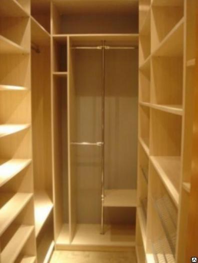

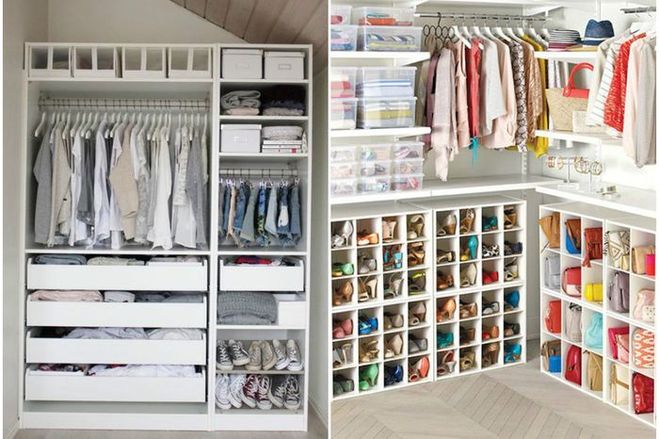

Думаю, что это совсем несложно. если вы имеете ввиду обычную кладовку в новостройках, тогда мой вариант такой. Сначала обклеиваем стены обоями "под дерево". Затем, в глубине делаем два яруса перекладин для вешалок. Верхний ярус должен быть приспособлен для зимней одежды, а нижний ярус для блуз, пиджаков, юбок и прочей повседневной одежды. Ближе к дверям, вдоль стены делаем трёх ярусные полки для обуви, а вверху, над обувью делаем полку для всякой всячины (сумки, шляпы, коробки).
Материала уйдёт совсем мало и кладовка за пару рублей превратится в приличный гардероб.
Вот несколько готовых дизайнерских вариантов для наглядности.

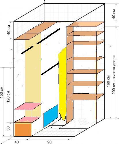

Не слишком много места получается, переодеваться там вряд ли получится, если делать полки и вешалки с двух сторон, поэтому вам решать что лучше - или оставлять место для переодеваний или увеличивать место под гардероб.
Итак у меня возникают два варианта:
1 вариант
В гардеробной сделать больше места под вещи, для этого разбиваем помещение на три части:
1) отводим одну стенку под вешалку, размеры её будут 500*1500, т.е. в длину по длине помещения, а ширина 500 мм, ровно посередине (250 мм) устанавливаем трубу под вешалки.
2) на противоположной стенке изготавливаем ряды полок шириной 350 мм и длиной 1500 мм, т.е. на всю длину.
3) на противоположной стене от двери крепим различные крючки и небольшие поручни под ремни, шарфы, зонтики и прочее, забирая расстояние от стены примерно в 150-200 мм.
Остаётся место для прохода - 650*1300 мм, вполне достаточно, чтобы среднестатистическом­у человеку зайти туда и взять/положить любую вещь.
2 вариант
Оставляем место под раздевалку, для этого по одной стене делаем вешалку в 2 яруса по ширине 500 мм (соответственно сама труда посередине - 250 мм), а по длине 1200 мм.
Продолжение длины в 300 мм и расстоянию от стенки 500 мм устанавливаем полки до потолка.
На противоположной стене от двери устанавливаем зеркало и ставим табуретку.

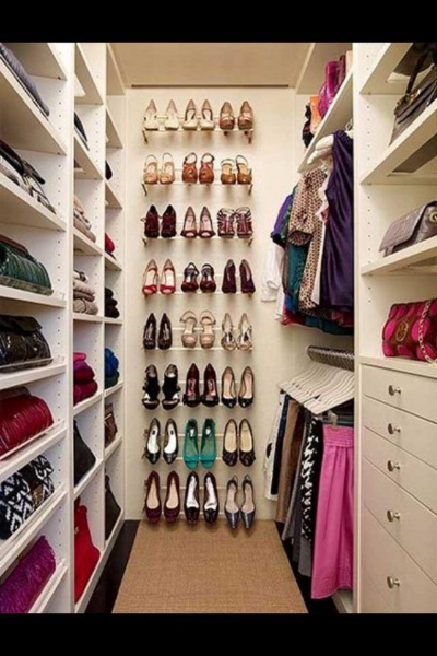

Не большую гардеробную лучше оформлять в светлых тонах, вот фотография, как вариант.
