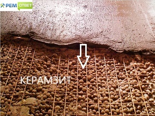

Если речь о "мокрой стяжке", то я бы посоветовал основание выровнять керамзитом, который и заполнит ту самую "пустоту" и далее по керамзиту (на забываем об армировании) заливается стяжка.
Вот фото
для наглядности.
Слой керамзита может быть и 10-15 см., и более, далее заливается стяжка, например бетонная, её толщина зависит от предполагаемой нагрузки.
Как вариант, стяжка толщиной 10 см., плюс керамзит под ней.
