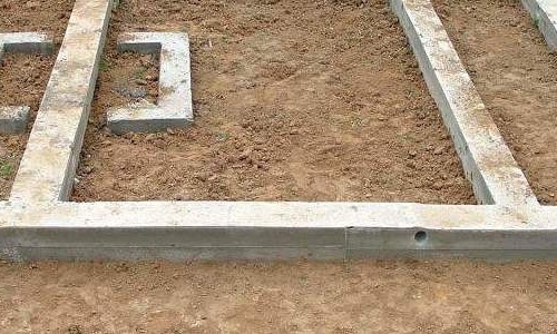

Самый дешевый выход это засыпать внутрь цоколя, тот же грунт который был извлечен из котлована, или траншей вырытых для ленточного фундамента. Этот способ с успехом работает там где грунтовые воды глубоко и не поднимаются в течении года. Однако если вы собираетесь делать бетонные полы, то и на грунт придется сыпать песок, хотя бы сантиметров двадцать-тридцать а уж на него через гидроизоляцию класть бетон.

Я так понял что речь о засыпки изнутри.
Если фундамент (бетон) набрал прочность, то можно приступать к засыпке.
Лучшим считается вариант это засыпка тем же грунтом
который находился на этой местности, это называется "обратная засыпка".
При копки траншеи (котлована) под фундамент (ленточный) на поверхность извлекаются тоны грунта, вот этим грунтом и засыпаем цоколь.
Лучше "родного" грунта нет ни чего, при засыпке почву надо утрамбовать, для облегчения этой работы чуть её увлажняем (но без фанатизма).
Если грунт уже вывезли с участка, то второй вариант это песок.
Если речь о наружной засыпке, то всё тоже самое, тот же грунт (извлечённый при копке траншеи под фундамент), это лучший вариант.

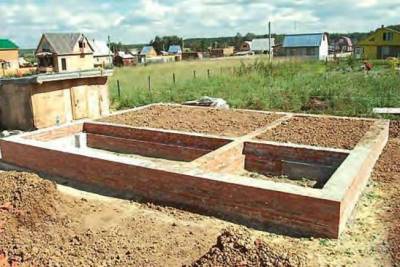

Процесс засыпания цоколя происходит, когда строители уверены в том, что основание и цоколь способны выдерживать нагрузки без образования трещин.
Таким показателем служит затвердевший бетон. Как правило с момента заливки проходит примерно 2 недели.
Итак, для засыпки цоколя самым лучшим материалом является грунт, который был выкопан. Для того, чтобы утрамбовать почву, предварительно необходимо её увлажнить.
Многие используют для этой цели песок. Но он по своему качеству уступает почве, которая изначально была на этом самом месте. Но тем не менее, засыпка фундамента песком допустима.
Обратная засыпка должна производиться крупным песком или крупнообломочным грунтом. Основная причина в том, что песок и грунт, имеющий более крупные поры, хорошо способствуют испарению, не подвержены морозному пучению. Подпол должен быть сухим, а с глиной этого достичь очень сложно. Можно сверху песка насыпать небольшой слой керамзита. Данная мера хороша против грызунов. Керамзит, хоть и округлой формы, то все равно очень острый и твердый. Он режет лапки мышам, поэтому они его избегают.
