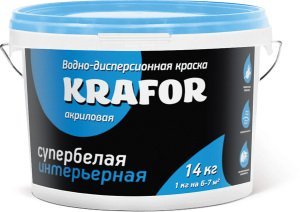

Красится плинтус красками в составе которых нет растворителя, лучший вариант это водно-дисперсионные краски.
Качественная окраска подразумевает окраску в два слоя.
Первый слой и есть грунтовочный, то есть ответ на вопрос может звучать и "да нужна грунтовка" и "не нужна", ибо используем краску.
