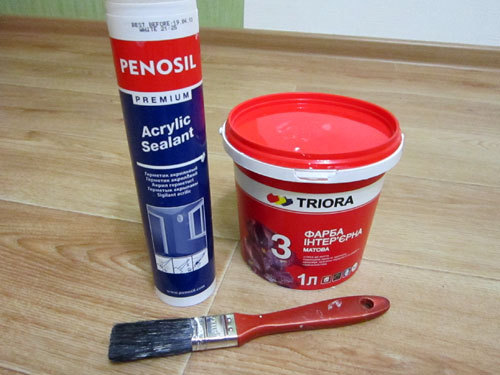

Если вы хотите сначала покрасить плинтуса, после чего их монтировать, тогда вы можете приобрести краску в баллончике.
Но несмотря на прокрашенный плинтус предварительно, может возникнуть необходимость местного прокрашивания после монтажа. Это связано с тем, что могут появиться дефекты и плюс ко всему необходимо обработать стыки.

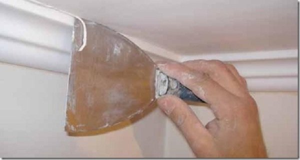

  • Для этого используем мелкозернистую финишную шпатлевку.
  • После полного высыхания шпатлевки зачищаем места наждачной бумагой.

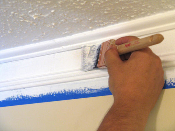

  • Наклеиваем малярный скотч с двух сторон плинтуса, дабы не запачкать их.
  • Берем кисть и с её помощью наносим краску на плинтус. Если необходимо повторное окрашивание, тогда нужно дождаться полного высыхания первого слоя краски.

В подготовку входит, шпаклёвка стыков, углов, работа наждачной бумагой по шпаклёвки.

Перед окраской потолочных плинтусов, стены и потолок лучше обклеить строительным скотчем, Вы защите поверхность и будете красить более уверенно.
