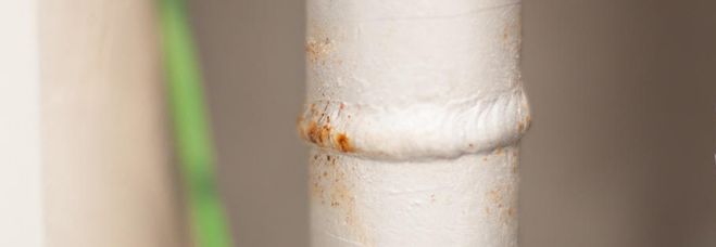

На самом деле это не качественная сварка и можно потребовать переварить отводы, так как через какое-то время могут начать выползать ржавые пятна, наподобие этих:
Народным способом такие пятно можно устранить несколькими методами:
1) Самый распространённый - это чеканка, т.е. необходимо в месте появления мокрого пятна нанести резкий удар молотком через зубило.
2) Взять кусок мокрой тряпки, насыпать на неё соль и на сутки обернуть её место течи по всей окружности с запасом.
3) Установить специальный хомут на место, где мокнет.
4) Не надолго, но можно холодной сваркой залепить, может со временем, когда сварка отпадёт, то щель затянется.
