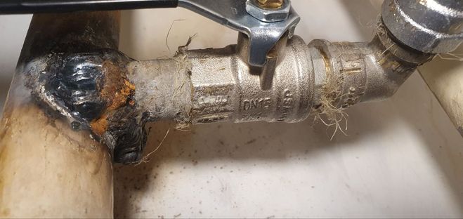

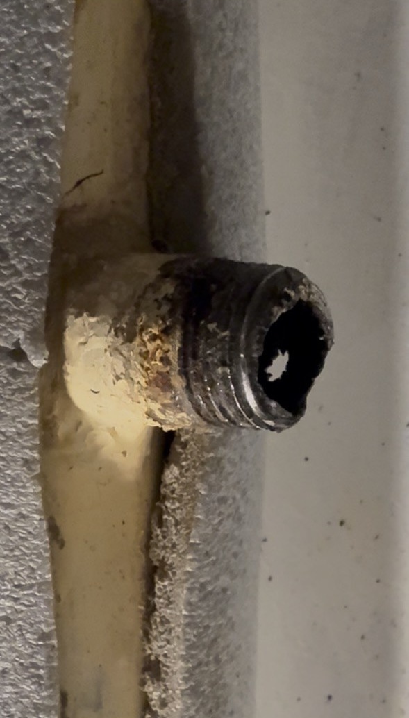

Здравствуйте! На общедомовом стояке горячей воды электросваркой приваривали отвод, так как старый сгнил (на фото видна дырка, это до сварки).
И спустя неделю место сварки выглядит вот так (прилагаю фото после сварки): появилась ржавчина, пока не мокнет, не течет. Вопрос: нормально ли это? Какие нам следует предпринять меры?
Будем очень благодарны за экспертное мнение!
Судя по вашим фото работа сделана очень пахабно и не аккуратно, вероятнее всего и не качественно!
Я конечно не знаю кто и из чего делал это, но судя по повреждённым трубными ключами фитинги и кран, торчащей пакли и внешнему виду сварочного шва делал эту работу далеко не профессионал (который возможно делает это в первый раз) или вообще неадекват которого допускать к этому нельзя было.
Ржавчина свидетельство того, что шов имеет микропротечки.
Так как труба горячая, то влага успевает испариться, поэтому вам кажется, что там сухо, на самом деле это не так.
Из-за микропротечки там выходит вода, она горячая, контактируя с воздухом она активно окисляет металл вот вы и видите ржавчину.
В системе горячего водоснабжения достаточно большое давление, поэтому само это явление не остановится, так как могло бы остановиться к примеру в системе отопления самотёком (без насоса), здесь будет хуже.
Металл активно истончается и через некоторое время вы получите хлопок и струю горячей воды и как итог аварию и потоп.
Поэтому вызывайте аварийную бригаду из управляющей компании, именно они отвечают и ремонтируют центральный стояк до первого запорного устройства.
В вашем случае это именно этот шов, так оставлять нельзя, да и то вот всё что после накручено и намотано, я бы тоже перепаковал.
А если не будите обращать внимание то будет вот примерно так, максимум через 2-3 года, причём в такой момент, что вы и не заметите, например ночью когда давление из-за меньшего разбора воды повысится.
После проверки и запаковки соединений никакой ржавчины появляться не должно, металл должен оставаться чистый, а со временем просто потемнеть из-за высокой температуры.
Что позволяет покрасить трубы и придать им дополнительную защиту и эстетический внешний вид.
P.S. не ставьте на то место какие-то временные хомуты или бандажи, не замазывайте холодной сваркой или тому подобное, делайте качественный ремонт.

Самостоятельно Вы ничего сделать не сможете, стояк ГВС, относится к обще-домовому имуществу, звоните, а ещё лучше напишите заявление в свою управляющую компанию, работу нужно переделывать.
Вода перекрывается в подвале, допуск в подвал МКД только у предводителей УК.
Я вижу три проблемы на Вашем фото, отвод слишком короткий, при сварочных работах он полностью нагревается до значительной температуры, что отрицательно сказывается на прочности металла.
На нижем фото резьба в каких-то "рытвинах", видимо её даже не прогоняли, или прогнали, но не помогло.
И главное, сквозное отверстие (свищ) на отводе, даже если кран при накручивании на резьбу отвода, его перекрывает, это недопустимо.
Ржавый сварной шов приведёт к протечкам, это может произойти и через неделю и через год (это для примера).
Сантехники, сварщики из УК должны переделать свою работу и настаивайте на другом отводе, этот только на выброс.
