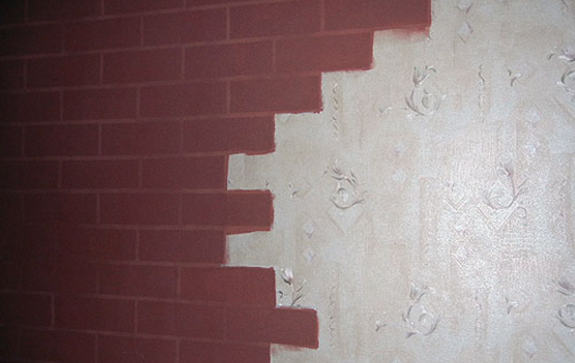

Стены можно облицовать специальная плитка -декоративным кирпичом, но это дорого по стоимости. Стену "под кирпич" можно сделать намного дешевле, с помощью декоративной штукатурки. Этот способ хорош, если стена оформляется не полностью, а небольшой участок.
Понадобится акриловая грунтовка, гипсовая штукатурка, краска или колер и инструменты. Сначала застелить пол пленкой, чтобы не испачкать строительным материалом. Разметить стену, где будет украшать ее кирпичики. Отметить границу перехода от штукатурки до гладкой поверхности стены, внешней контур аккуратно проклеить малярным скотчем.
Участок прогрунтовать акриловой грунтовкой, можно взять Ceresit СТ-16, слой сохнет 3-4 часа. Затем готовится раствор, сухая гипсовая смесь смешивается с водой. Раствор должен быть достаточно густым, чтобы не стекал со стены. В декоративную смесь можно сразу добавить подходящий колер, например, терракот, тогда каждый кирпичик не нужно красить краской.
Штукатурку слоем до 2 сантиметров нужно накладывать с внешнего края, который закрыт скотчем. Разравнивают широким шпателем. Скотч сразу удалить, край получился аккуратным. Когда поверхность полностью оштукатурена, пока слой не застыл, нужно прорисовать кирпичики, это можно сделать палочкой, толстой спицей, зависит, какая толщина шва вам необходима. Ряды можно делать с помощью длиной линейки, но края не должны быть идеально ровными, можно создать имитацию сколотого края кирпича.
По полуподсохшей кладке можно пройтись жесткой кистью, чтобы создать "кирпичику" фактору. А когда поверхность высохнет, тогда затереть мелкой наждачкой. Остается "кирпичики" покрасить или, если в раствор был добавлен колер, пройтись полусухой кистью с краской, чтобы "кирпичной стене" придать выразительность.

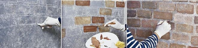

Второй вариант, более простой, малогрязный - кирпичную стену нарисовать. Сделать разметку, стену сначала покрыть акриловой краской белой полуматовой. Затем по первому слою, с помощью большой губки, слегка смоченной в краске, наносится краска, которая будет воспроизводить цвет цементного раствора. Создается только легкий оттенок. Когда краска полностью высохла, на поверхности, начиная снизу, нарисовать контуры "кирпичиков", это можно сделать с помощью мела. Ряды "кладки" должны быть ровными, но лучше рисовать от руки, без линейки, тогда кирпичная стена будет смотреться естественно.
Каждый "кирпич" обвести тонкой кисточкой краской, смешав белила и черную умбру. Линию рельефа можно слегка растушовать с помощью зубной щетки, смочив ее в более жидкой краске.

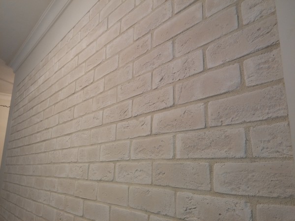

купить декоративный камень под кирпич и наклеить его на стену

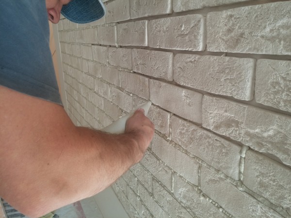

.Затем швы заполняются специальным расшивочным составом и подождав минут 40 приступают к расшивке швов
Швы расшиваются так же как в кирпичной кладке

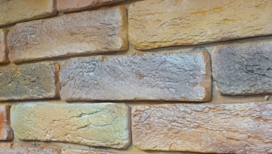

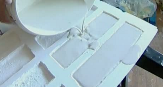

Декорирование гипсовыми кирпичами. Для такого декора необходимо приобретение специальных форм. Разводим сухой гипс водой до состояния густой сметаны и залить в форму. Предварительно необходимо форму смазать мыльным раствором или вазелином.
Сушим гипс с полчаса и извлекаем. После этого его можно окрашивать в желаемый цвет, покрываем лаком. Для облицовки можно использовать клей для плитки.

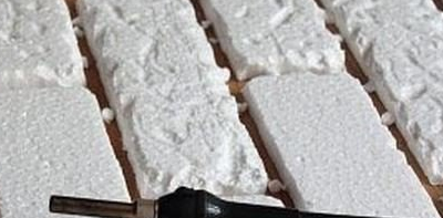

Для изготовления такого декора можно использовать пенопласт. Из него необходимо предварительно также вырезать заготовки необходимого размера и создать нужную фактуру.
Окрашиваем и облицовываем ими стену.
