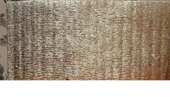

За батареей лучше установить защитный экран,, который может сберегать тепло. Вот такой экран можно сделать самому . вырезав его из фольги.
Экран вырезается легко и это можно сделать обыкновенными ножницами. А затем вырезать прорезы под кронштейны. можно этот экран и приклеить. Так что это будет намного легче и позволит сохранить тепло.
