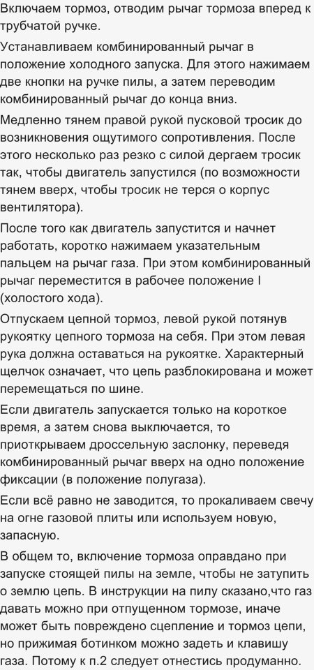

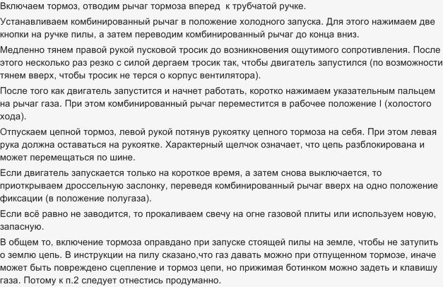

Это по вашей просьбе инструкция по запуску пилы, а вот по поводу того, на что можно грешить, если пила плохо заводилась, а теперь уже не заводиться вообще - скорее всего уже пришёл конец колечкам и нет компрессии, именно поэтому, если она заведётся чудом, поработав нагреет поршневую уменьшив зазор и потом уже работает нормально. Нужно ремонтировать! Менять колечки, поршень не обязательно.
