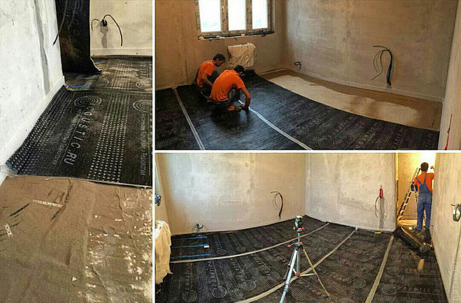

У нас внуки не подарок могут дома затеять играть в футбол или баскетбол одним словом бывает шума очень много и соседи порой приходили жаловались. Вот мы и решили что пора это шум устранить пришлось идти в магазин " Строй материалов " и покупать материал под названием " Шумостоп с2 " материал проверенный и по всем параметрам подходит.
Предварительно сняли полы ( они давно нуждались в ремонте ) и прямо на плиты перекрытия уложили этот материал -
Сверху на " Шумостоп с2 " настелили лаги и уже на лаги меду лагами уложили пенопласт и зашили фанерой и завершили " Таркетом " получилось идеально. Звук исчез практически совсем соседи не жалуются и нам спокойно.

Далее вся площадь комнаты застилается изоляционной пленкой, толщина выбирается по необходимости. Затем укладывается подложка, нельзя оставлять пустые места, иначе вся работа будет проведена впустую.
как сделать звукоизоляцию пола
Затем производится укладка демпферной ленты, она устанавливается по всему периметру. Эта лента отделяет стяжку от стены и сдерживает вибрацию, которая передается на стены. Лента устанавливается вдоль стен, а ее пленка ложится на пол, тем самым закрывается угол и производится заливка раствором.
После можно приступать к установке основного пола и звукоизоляции. Устанавливаются деревянные лаги, и укладывается ТЗИ. При желании на стяжку можно положить еще один слой гидроизоляционной пленки, для предотвращения конденсата.

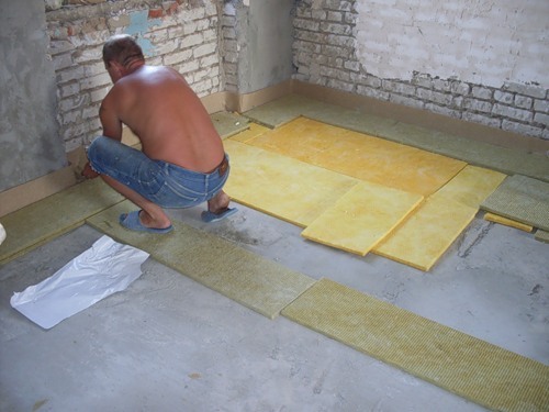

На лаги укладываются тонкие полоски мягкого материала – ватина, и все закрывается ДСП или толстой фанерой. Затем укладывается покрытие, например ламинат. Все достаточно просто.
Стоит предположить, что полов нет совсем, только плита перекрытия. Значит пол делаем на лагах. Крепим лаги с расстоянием между ними под размер звукоизолирующего материал. Это может быть пенопласт, паралон, разные звукоизолирующие панели, мин. вата или звукоизоляционный материал напоминающий лотки для яиц, или сами лотки. Любое из этого аккуратно и ровно укладывается между лагами. на лаги ложится фанера(12-15мм) или ДСП, а на верх - ламинат, паркетная доска или что сами хотите.
