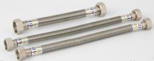

Сильфонный шланг это гибкая подводка, металлический шланг,
или шланг с полимерным покрытием,
другими словами.
Представляет из себя изделие в гофрированной оболочке, чаще это нержавеющая сталь, на конце штуцера, как правило "мама-мама", но есть и "папа-мама".

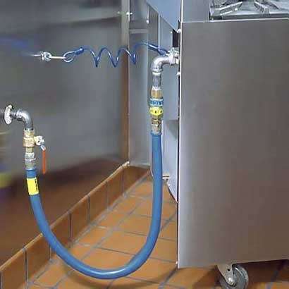

Вместе с установкой шланга также ставят и специальный ограничивающий трос.

То есть это шланг выполненный по этой технологии (гофрированный металлический шланг). Производится он, как правило, из нержавеющей стали. На концах приварены штуцера с резьбой, снабженные так же паронитовыми (чаще всего) прокладками. Может изгибаться и даже растягиваться (но растягивать не рекомендуют, т.к. снижается прочность).
Сильфонные шланги выдерживают давление до 6 атмосфер, и температуры от минус 50 до плюс 200 гр. Цельсия.
Сильфонные газовые шланги значительно безопасней и долговечней резиновых газовых шлангов, но и стоимость их раза в 4-5 выше.
Сильфонный шланг это фактически цельнотянутая труба из тонкой нержавейки, только она сформирована таким образом, что складки (гармошка) позволяет ей гнуться и немного растягиваться без повреждения целостности.
