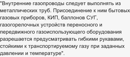

Если речь о России, то надо руководствоваться постановлением Госстроя РФ за номером №163 от 2003-о года.
Читаем:
Нет даже намёка на максимально разрешимую длину гибких шлангов.
Информация в интернете крайне противоречивая, приводят и СНиПы с цифрой в 1,5-ь метров, правда забывая что это рекомендуемая длина, то есть не обязательная к исполнению.

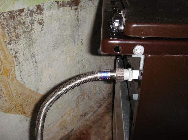

И последнее, вот гибкие сильфонные шланги (газовые) TUBOFLEX,
или ELITELINE,
продукция сертифицирована, знакомимся с прайсом:
Шланг газовый сильфонного типа, длина: 3-и, 4-е, 5-ь метров..

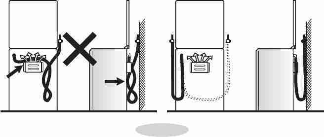

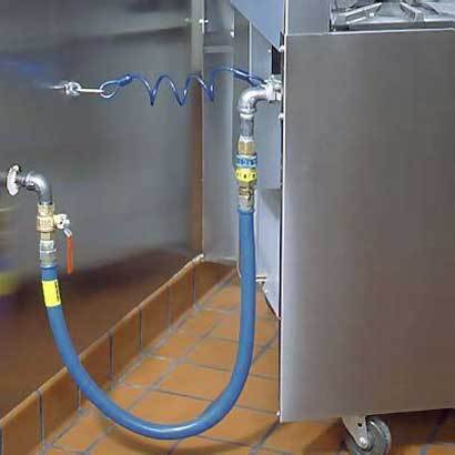

Второе требование - это правильный выбор длины подводки, она должна быть таковой, что немного провисать в кольце, шланги нельзя устанавливать в натяг.
Кроме того, шланги нельзя устанавливать на отводы вертикально расположенные, во избежания перелома шланга, на вертикальные отводы шланги устанавливаются только на поворотные уголки под 90° с разворотом вниз.
Вот так подключать шланг к газовым приборам нельзя!
Правильно подключать шланг, чтоб его гайки были вверх, вот так, если это не возможно из-за вывода газового прибора, то используются дополнительные отводы!
Всё это нужно учесть при выборе длины газовых шлангов, они не должны быть короткими, чтоб были в натяг или касались приборов, но и не слишком длинные, чтоб перекручивались или слишком провисали.
