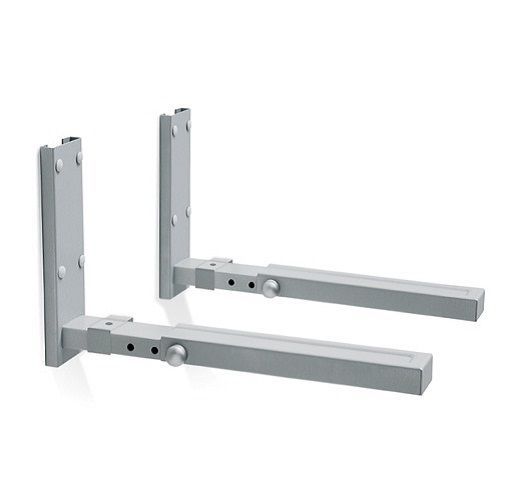

Вот таким образом выглядят кронштейны для микроволновой печи:
Оптимальное расстояние от одного кронштейна до другого выбирайте исходя из ширины Вашей микроволновки.
Кстати, здесь на фото не показаны противоскользящие накладки, которые клеятся на конце каждого из держателей, чтобы при открывании/закрывани­и микроволновка не скользила по держателям. У меня такие точно имеются. Они сделаны из какой-то мягкой резины белого цвета, имеют на лицевой стороне ребристую поверхность, а с тыльной стороны снабжены липучкой, которая и клеится на кронштейны. В инструкции есть описание их крепления.
