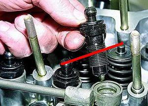

Предположу что речь идёт вот об этом устройстве
(элементе, узле, детали),
называется гидрокомпенсатор, главное предназначение это регулировка в автоматичеком режиме тепловых зазоров клапанов.
Проверить не сложно, можно даже на слух, или воспользуйтесь фонендоскопам.
Вышедшие из строя, или проблемные гидрокомпенсаторы издают характерный стучащий звук.
Тут главное не перепутать стук гидрокопенсаторов со стуком клапанов.
Проверьте уровень масла, он должен быть на уровне, не ниже допустимого уровня и не выше.
Если масло давно не меняли, надо поменять (естественно и фильтр масляный, тоже), грязное масло одна из причин выхода из строя этого узла.
Не всегда нужна замена, гидрокомпенсаторы можно промыть, в бензине, или в солярке.
Если нужна полная замена, то делается это так:

Глушим двигатель.
Демонтируем крышку клапанов.
Далее убираем звёздочку с распредвала.
Убираем крепление с коленвала.
Снимаем рокеры.
Далее по очереди снимаем гидрокомпенсаторы.
Промываем и прочищаем место установки под новые гидрокомпенсаторы.
Устанавливаем новые узлы (вкручиваем, но без фанатизма), собираем двигатель в обратной последовательности.
Вот это в общем, без деталей, ибо марка авто не известна.
