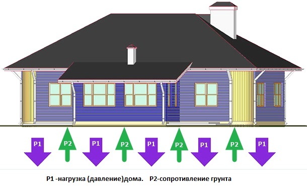

Нагрузка на фундамент рассчитывается следующим образом. Определить массу (вес) всего дома с фундаментом. Не забудьте суммировать всё - фундамент, стены (включая внутренние и отделку), перекрытия (пол, потолок, утепления), кровля(чердачное перекрытие, утепление и т.д.), массу крепежей, временные нагрузки (снег). Данные можно взять из справочных удельного веса конструкций дома. Туда же приплюсуйте вес обстановки дома (шкафы, диваны и т.д.) и средний вес людей. Потом массу (вес) всего дома с фундаментом нужно разделить на площадь фундамента. Полученное число (Р1) должно быть меньше условно расчетного сопротивления грунта (Р2) по таблицам СНиП 2.02.01—83.
Например: после суммирования (дом + фундамент + обстановка и т.д.) вы получили 30000 кг. Площадь фундамента-20 м². 30000 кг. делим на 20 м² = 1500 кг./м² или 1,5 т/м².- нагрузка на фундамент(Р1). Если сопротивление грунта равно 2 т/м² (Р2), значит фундамент заложен верно.
Расчётом нагрузки на фундамент, крайне сложны и объёмны, расчётами занимаются инженеры-проектировщики, полный и точный расчёт, требует специальных знаний.

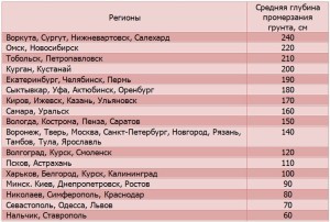

Глубина промерзания грунта в Вашей местности (есть специальные таблицы по регионам).

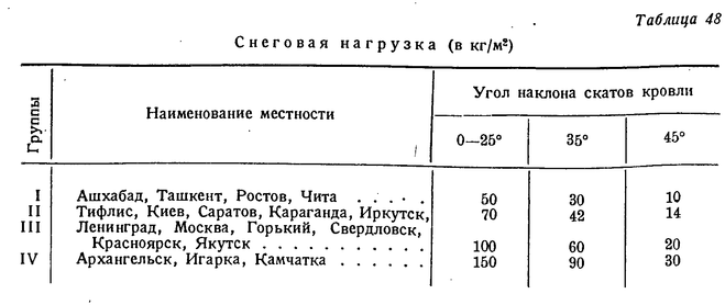

Тип кровли, какой кровельный материал используется, снеговая и ветровая нагрузка на кровлю, с учётом площади скатов и угла уклона.
