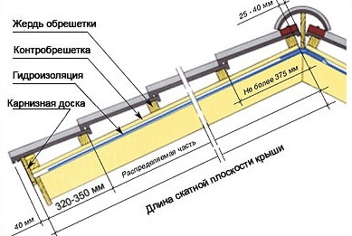

Сделаем максимальный расчёт при повышенной снеговой нагрузке. Уменьшаем шаг установки стропильных ног при монтаже ферм до шестидесяти сантиметров. При этом размер стропил можно не увеличивать, и придерживаться порядка семидесяти пяти миллиметров в ширину, и ста семидесяти миллиметров в высоту. Для обрешетки подойдет стандартный брус сечением пятьдесят на пятьдесят миллиметров.
Следует учесть и то, что для снежных районов принципиальным будет и наклон крыши, от которого зависит нагрузка на конструкции. Ведь на более крутой крыше снега скапливается меньше, и наоборот, поэтому для северных районов угол крыши со скатом составит не менее сорока пяти градусов, правда при этом потребуется уделить особое внимание гидроизоляции, так как рекомендуемый предел для угла ската черепичной крыши, это примерно двадцать пять градусов. Все эти меры помогут сделать оптимальной нагрузку от черепичной крыши.
