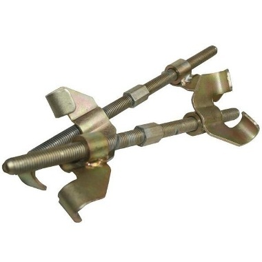

В снятии пружинных скоб нет больших сложностей. Для этого применяют "стяжки пружин"
она
представляет из себя винт с левой и правой резьбой с накрученными лапками с обеих сторон, а посредине шестигранник под ключ на 14.
Идея заключается в том, что лапки нужно перевернуть загибами наружу, максимально подогнать их к центру и вставить в скобу.
Если максимально скрученная стяжка не влезает, скобу следует разжать рожковыми ключами или мощными отвертками. Поворачиваете винт ключом и разжимаете пружинные скобы.
