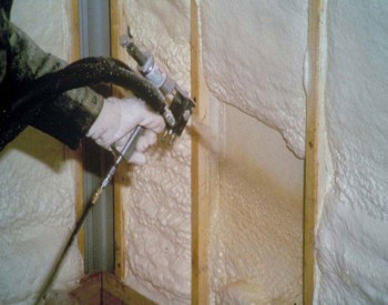

Вызываем специалистов, или покупаем вот такой набор (комплект) для напыляемого пенополиуретана (ППУ).
Напыляем ППУ между каркасом (брусками)
и зашиваем стены гипсокартоном.
Пенополиуретан лучше себя будет "чувствовать" во влажном помещении, да и слой нужен гораздо меньший в отличии от иных утеплителей.

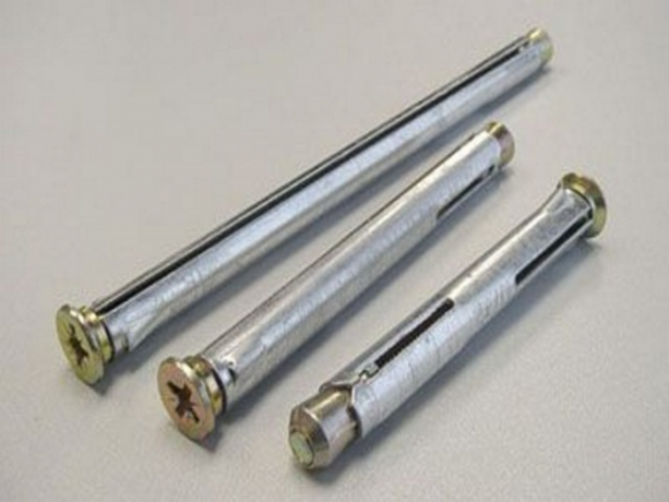

Для установки бойлера просто сверлите отверстие нормальной длинны, чтобы дюбель заходил в стену минимум на 10 сантиметров и крепите кронштейны на такие дюбеля:
