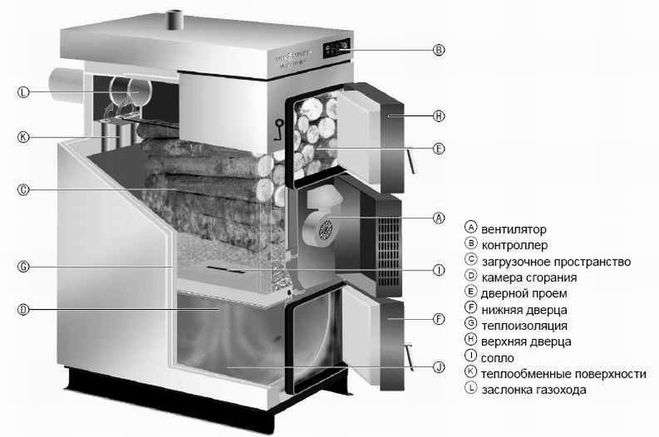

Примерное устройство пиролизного котла:
  • вентилятор для циркуляции;
  • контролёр;
  • загрузочное пространство;
  • камера сгорания;
  • корпус;
  • дверной проём с дверцей;
  • теплоизоляция;
  • верхняя дверца;
  • корпус пиролизного котла;
  • сопло в камере горения;
  • теплообменные поверхности;
  • заслонка газохода;
  • газоход;
  • бункер или накопитель с топливом;
  • устройство подачи топлива;
  • зольник;
  • трубы, клапана и арматура.

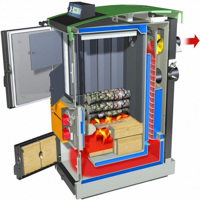

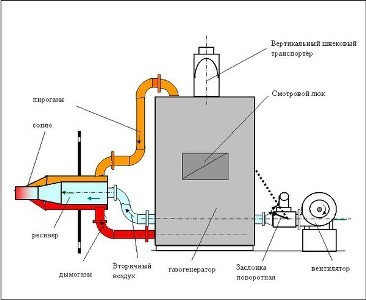

На картинках снизу представлены схемы некоторых видов пиролизных котлов, принцип действия которых основан на сжигании твёрдого топлива и отходов деревообработки, в виде брикетов или пелет. Внешне они могут и отличаться, а так же они могут отличаться по производительности и цене.
В настоящее время котлы на твёрдом топливе достаточно широко применяются для отопления в частном секторе жилья. Одной загрузки бункера хватает на долго, а червячные системы догрузки позволяют сделать цикл бесперебойным.

Вот собственно во второй камере все и дело. Котел потому имеет сложнеую конструкцию, что приходится строго дозировать подачу первичного воздуха для выделения газа. И дозировать подачу вторичного воздуха для дожига.
Еще для вытяжки в трубу устанавливается вентилятор, так как естественная тяга не справляется из-за множества каналов, завихрений и вследствие того что горение происходит сверху вниз.
Со всех сторон камера сгоррания окутана водяной рубашкой - это позволяет теплоносителю забирать на себя максимальное количество джоулей.
