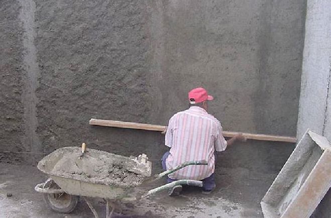

Порядок работ по выравниванию стен ротбандом:
  • стены можно выравнивать как штукатуркой, так и стартовой шпатлёвкой при небольшой кривизне (в конце затираем сеткой с алмазным напылением);
  • если слой более нескольких миллиметров, а кривизна стены высокая, то осуществляем выравнивание по маячкам;
  • очищаем стену от мусора и пыли;
  • удаляем металлические куски арматуры, гвозди, что бы избежать появления ржавчины;
  • наносим на стену грунтовку Ротбанд и даём ей подсохнуть;
  • готовим состав, для этого засыпаем в ведро смесь Ротбанд, добавляем воду и размешиваем дрелью с насадкой или миксером (по инструкции на мешке);
  • устанавливаем маяки с интервалом около метра и отступом от стен, на тот же состав Ротбанд, которым будем штукатурить;
  • выравниваем маяки длинным жидкостным уровнем;
  • делаем контроль уровня по натянутым шнурам;
  • готовим раствор для работы в необходимом количестве;
  • каждые пять минут перемешиваем состав;
  • в течение получаса необходимо полностью израсходовать содержимое ёмкости;
  • работаем быстро и качественно;
  • используйте удобный инструмент, такой как широкий шпатель или полутёрок, кельма;
  • наносим штукатурку снизу вверх;
  • разравниваем широким и длинным правилом по маякам;
  • после вынимаем маяки и заделываем щели;
  • выравниваем тёркой или полутёрком всю поверхность как во время работы, так и после подсыхания с добавлением воды.
При нанесении большого слоя, можно применять армирование начальной поверхности сеткой. Так же допускается и нанесение нескольких слоёв.
