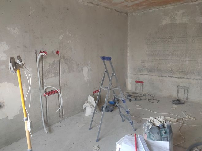

Дано: квартира в панельном доме, по стенам неровности не более 5 мм.
Что сделано: подрозетники и вертикальные штробы (кабели будут частично в широких электротехнических плинтусах, частично за гипсокартонным потолком).
Что предполагается сделать: вмазать подрозетники и трубы в штробы и подровнять стены акриловой шпатлевкой (собрался делать декоративную штукатурку, такую, которая не требует выравнивания стен как под покраску).
Вопрос вот в чем: можно ли сделать так - выровнять стены шпатлевкой, потом вмазать подрозетники и замазать штробы при помощи ротбанда? Смысл - чтобы подрозетники были заподлицо со стеной. Будет ли держаться ротбанд, если замазать им штробы заподлицо со шпатлевкой, или какие-то нюансы есть?
Или стоит сначала закончить с подрозетниками и штробами, и только потом шпатлевать?

Пока что высверлены отверстия под подрозетники, сами подрозетники буду ставить в ближайшее время.
Трубы - для того, чтобы в будущем кабели по ним протянуть (сами кабели будут позже, поэтому и трубы).
Вопрос в том, стоит ли сейчас выровнять стены акриловой шпатлевкой, и только потом, когда стены будут начисто ровными, вмазать подрозетники (опыта не очень много, хочу сделать подрозетники заподлицо с чистовой стеной) и в том, как будет держаться Ротбанд, на который я вмазываю подрозетники и которым заделаю штробы - не будет ли каких-то конфликтов с акриловой шпатлевкой?

Вот что сделано на сегодняшний день
Подрозетники установлены для примерки
