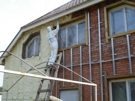

Минеральная вата, тоже не плохой вариант, монтаж на клей + дюбель-грибок, далее штукатурка по утеплителю, технология называется "мокрый фасад".
ППУ, более "продвинутый" современный вариант утепления стен снаружи,
правда цена не радует.
