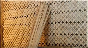

Остается возвести крышу с утеплением и гидроизоляцией, установить оконные и дверные блоки, сделать чердачное перекрытие, потолок, пол, проложить электропроводку. Обязательно стены по периметру зашить мембраной, а лучше первым слоем будет жидкое стекло, тщательно заполняя им все щели. Оставить на полное высыхание. Следующий слой - уложить внахлест гидроизоляционную пленку. Закрепить кладочную сетку или дранку и затем штукатурка.

Можно так же нанести штукатурку, тогда вам придется прикрепить на стену деревянную дранку и использовать дополнительно армирующую сетку.

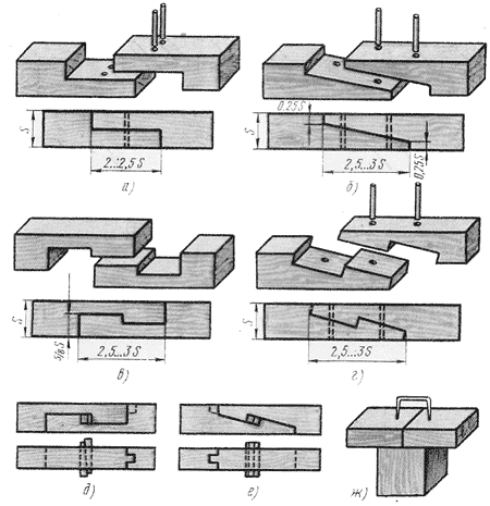

Связку (сращивание) шпал по длине придется делать часто и подгонять тщательно, от чего здорово теряется полезный пагонаж, уходящий на замки. Шкантить тоже нужно чаще – не меньше пары шкантов на одну полноразмерную шпалу, иначе должной вязки не будет.
Рубка венцов может идти так же как и при рубке из бруса. Выпиливает «теплячек» и в него вставляется шип (ус) шпалы от прилегающей стены.
Сращивать шпалы между собою можно двумя способами – методом «в полдерева» или «косым прирубом»
Как бы там ни было. Первый венец сруба из шпалы лучше сделать из цельного бруса или бревна (от угла до угла) Тем же способом нужно «обвязать» и последний венец, тот что идет под стропила.
Одна из сложностей - это короткая длина шпал из-за которой при неправильной постройке могут рухнуть стены, поэтому когда дом строится из шпал на это уходит больше времени, чем если из обычного бруса...
Это и есть нюанс в работе, чтобы не случилось разрушения дома необходимо правильно наращивать (стыковать) шпалы...
Вариант наращивания выбирайте сами:
