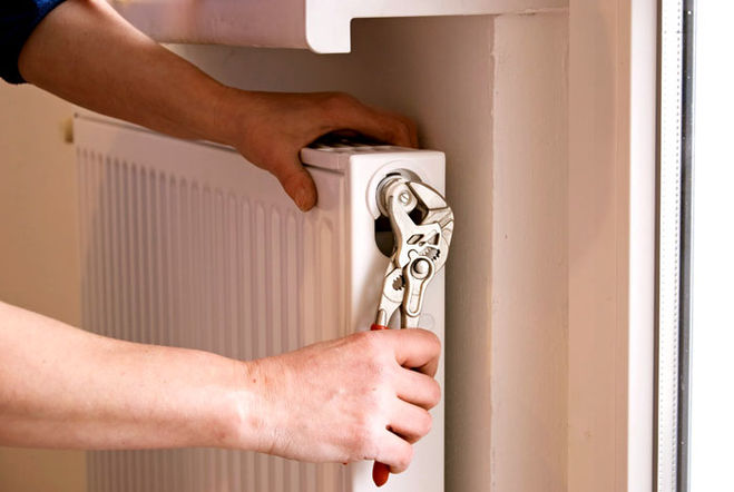

Неизвестно где надо установить кран Маевского. По правилам кран Маевского устанавливается в верхней точки теплоснабжения. В настоящее время кран Маевского ставят и на приборы отопления. Перед установкой крана необходимо слить из системы теплоноситель. Затем закрутить кран Маевского через прокладку. Перед установкой крана надо выбрать какой вам подходит кран их сейчас много разных. Обязательно отверстие с резьбой должно подходить к резьбе на кране Маевского. На батарею кран ставится напротив входа теплоносителя в батарею в верхней части. После установки заполните систему теплоносителем и спустите воздух через кран.
