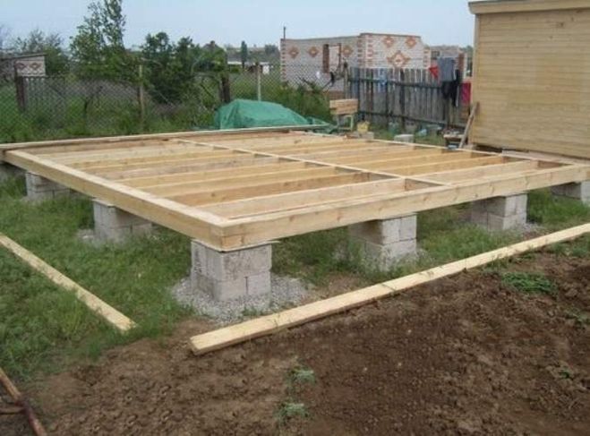

сравнит­е его со столбчатым фундаментом.

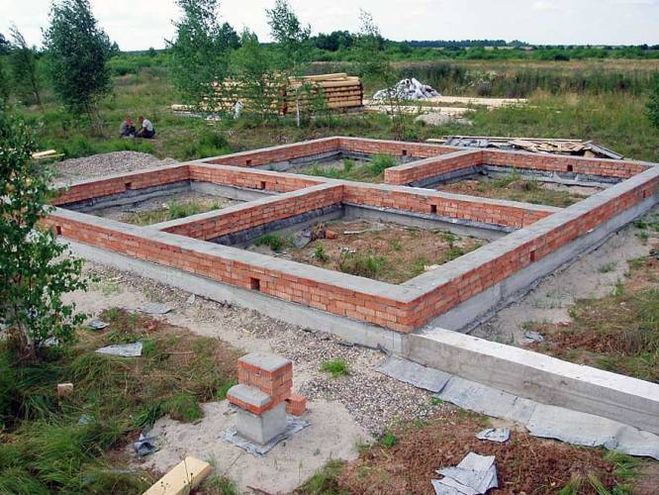

Ленточный фундамент от столбчатого отличается тем, что он представляет собой сплошную ленту.
И если столбчатый фундамент используется преимущественно при строительстве сравнительно не тяжелых конструкций (веранды, террасы, павильоны, беседки и т.п.) и столбы устанавливаются в основном по углам построек и кое-где между ними, то ленточные фундаменты устраивают под конструкциями, которые имеют значительный вес.
Еще ленточные фундаменты незаменимы там, где есть угроза частых вспучиваний и просадок грунта.
Если в строящемся доме планируется постройка подвала или цокольного этажа, то ленточный фундамент будет основой стен подвального помещения.
Ленточный от слова лента, представляющий замкнутый контур из железобетона. Эта "лента" проходит под всеми несущими стенами равномерно распределяя вес всего здания. Его преимущества перед монолитным фундаментом в меньшем количестве используемого материала и земляных работ.
