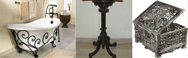

Чем и как покрасить декоративные изделия из чугуна в черный цвет?

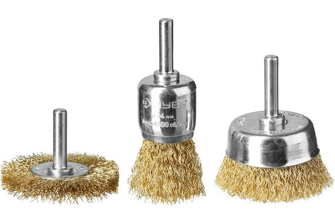

Чугунные изделия нужно тщательно очистить от ржавчины, для этого использовать мягкие металлические щётки насаженные на дрель.
Очень тщательно нужно вычистить все уголочки и отверстия в изделии, затем обдуть сжатым воздухом или хорошо собрать пыль пылесосом.
