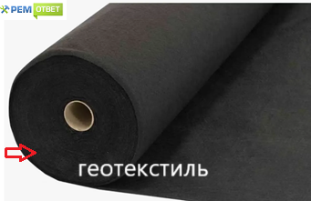

Затем, чтобы избежать прорастание, например сорняков, или иных растений укладывал геотекстиль, это рулонный материал, вот так
он выглядит.
