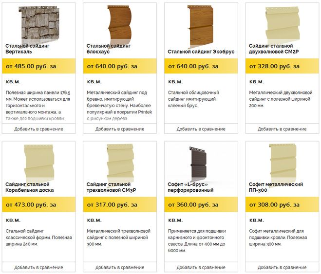

Вот прайс одного из интернет магазинов от которого можно отталкиваться при планировании расходов, хотя и это точно не гарантирует четких результатов, так как цены могут отличаться в зависимости от поставщика и фирмы производителя, а точное количество материала и всех сопутствующих элементов Вам могут просчитать только специалисты отталкиваясь от Ваших конкретных потребностей:

Металлосайдинг под камень,
сравнительно дороже "собратьев" его цена от 500-т рублей за метр квадратный.
