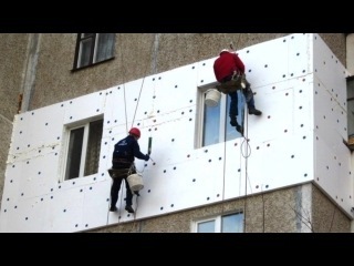

Автономное отопление и экономия, эффективны лишь при капитальном утеплении квартиры причём утепление наружное,
а это просто огромные деньги + замена всех окон на стеклопакеты.
