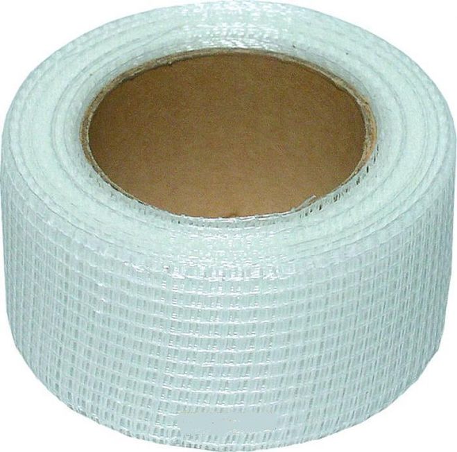

Приготовьте малое число шпаклевки и равномерно нанесите ее по каждой длине шва. Это 1-й слой. Приготовьте серпянку. Необходимо проследить за тем, дабы серпянка была распределена равномерно между стенами. Сейчас закройте ленту слоем шпаклевки, и задачу дозволено считать исполненной.

Шпаклевание внутренних углов - это больше трудная задача, чем шпаклевка остальных частей. Нанесите шпаклевку на обе стороны угла, позже чего опрятно вдавите ее в серпянку. Проследите за равномерностью ее разделения между стенами. Закройте ленту слоем шпаклевки позже проделанных действий, указанных выше. Сейчас необходимо подождать около суток, дабы шпаклевка засохла. Это залог верного шпаклевания гипсокартона. Уберите все неровности с поддержкой ножика либо шпателя. Сейчас необходимо прошкурить каждый угол. Если вы подметили, что некоторые места выглядят неровно, значит, надобно шпаклевать вторично.

Для того, чтобы зашпатлевать гипсо - картон, нужна шпатлевка, шпатель, и молярная сетка в виде ленты. Как мы знаем, шпатлевки бывают трех видов, а это значит, что нам понадобится предстартовая шпатлевка, стартовая и финишная. Пред - стартовой шпатлевкой внешне напоминающей прозрачную жидкость мы попросту грунтуем поверхность, для улучшения качества сцепления поверхностей гипсо - картона и материала, наносимого на его поверхность. Если поверхность гипсо - картона предварительно выровнена при монтаже по уровню, то стартовая шпатлевка для выравнивания поверхностей нам не понадобится. Финишной шпатлевкой завершаем начатое. Тщательно наносим шпателем шпатлевку на швы, стыки и углубления от саморезов, далее наклеиваем молярную сеточку (серпянка) в виде полосы по всем стыкам, и поверх еще раз все ровным слоем покрываем слоем шпатлевки.
Кстати, есть специальные штукатурные составы для которых серпянка не требуется.
