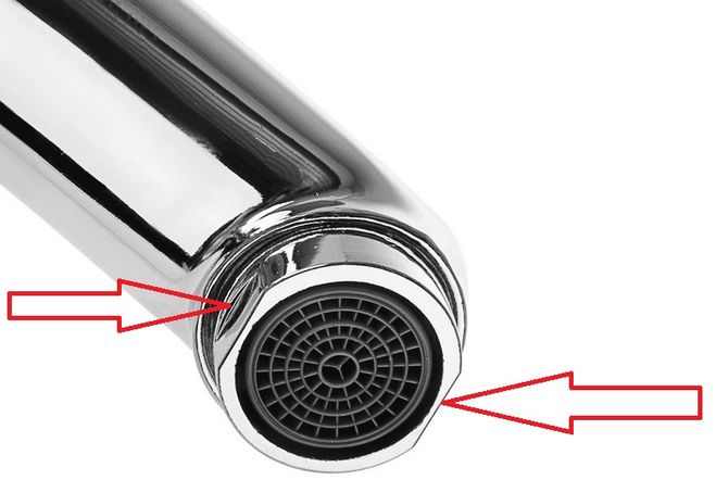

На смесителях (на гусаке) установлен вот такой аэратор,

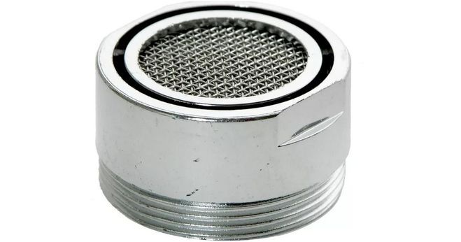

это может быть аэратор с наружной резьбой ("папа") он вкручивается в гусак, или с внутренней резьбой ("мама") накручивается на гусак.
Сеточки аэратора могут забиваться ржавчиной, окалиной и их периодически нужно промывать.
Некоторые пользователи полностью убирают сеточки (фильтры) из аэратора, лучше этого не делать, установите после коренных кранов, фильтра грубой очистки, а сеточки на аэраторе нужно промывать, а не удалять.
Я после того как убрал сеточки, столкнулся с проблемой разбрызгивания воды в разные стороны, причина в их (сеточек) отсутствие.
Аэратор не только насыщает струю воды воздухом, но и формирует её, то есть струя равномерная, бьёт в одну точку без всяких разбрызгивания в стороны.

Необходимо на самом кончике излива открутить сетку. С двух сторон там выступы под ключ, размер не помню, всегда откручиваю разводным ключом. Крутите осторожно и аккуратно, так как часто скручиваются грани или при неправильном захвате лопается покрытие.
Открутили, почистили сетку, обязательно слейте воду, там на стенках и краях ещё останется грязь.
Если сетка плохая или вы её сломали, то не переживайте, эта запчасть продаётся отдельно.
Называется - Аэратор

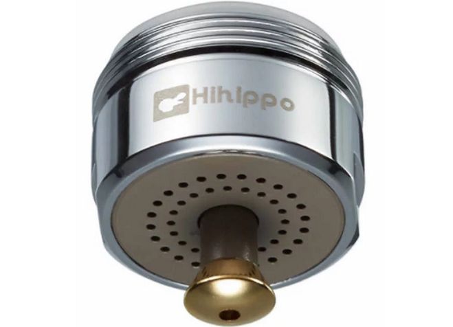

Стоит от 10 рулей самый простой и до 1000 с разными прибамбасами, цена зависит от материала и метода исполнения. Можно выбрать водосберегающий аэратор.
Есть даже и по 5000 для дорогих кранов.
