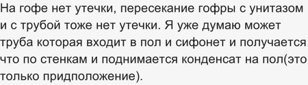

Здравствуйте,Установ­лен новый унитаз, на полу вокруг сливной трубы собирается конденсат. На гофе нет утечки, пересекание гофры с унитазом и с трубой тоже нет утечки. Я уже думаю может труба которая входит в пол и сифонет и получается что по стенкам и поднимается конденсат на пол(это только придположение). Но конденсат образуется, что делать?
