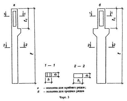

Вот чертеж,
чётко видно что такое фахверковая колонна.

Самая распространённая колонна из железобетона имеет ГОСТ 25628-90:
