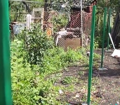

При высоте забора 1,5-2 метка вкапываем столбы на глубину 1,2 метра. Делаем это следующим образом:
Выкапываем ямку на глубину 1,5 м, засыпаем песком. Ставим столб, засыпаем его гравием, битым кирпичом или остатками керамической плитки, оставшейся от ремонта. Выравниваем столбы с помощью строительного уровня и по веревочкам, протянутым от одного углового столба к другому.
А далее решаем как укрепить столбы: залить их основание бетоном или просто засыпать землёй и утрамбовать.

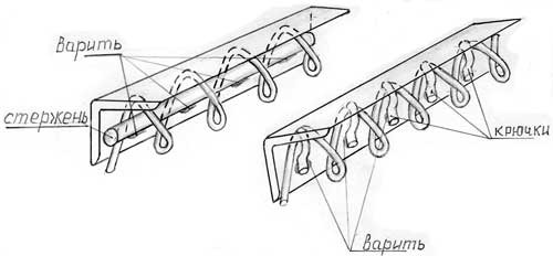

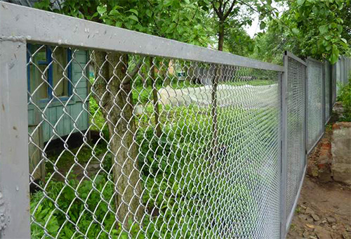

Самым эстетически привлекательным считается монтаж сетки Рабицы в заранее подготовленные металлические рамы (из уголка), сетка крепится в раму сваркой.
А далее сами рамы уже крепим к металлическим столбам, так же сваркой.
Да и сама конструкция такого забора, будет гораздо прочней, иных вариантов.
Да и калитку, ворота, проще устанавливать в такой забор.

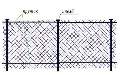

Дополнительно в верху (примерно 5-ь см от верхнего края столба) в верхние ячейки Рабицы вставляется арматурный пруток и так по всему периметру забора.

Варианты с обрамлением пролётов между столбами уголками, профилем или арматурой, прутом - весьма затратны, но если есть возможность, то можно и так, но тут без сварочного аппарата или минимум дрели и болгарки (чтоб собрать на болтовые соединения) не обойтись.
Самый простенький вариант - типа дачного забора и более сложного в исполнении с обрамлением металлопрофилем**

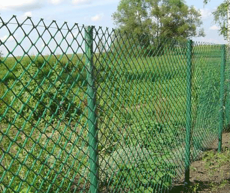

Забор из сетки-рябицы считается недорогим и практичным вариантом для ограждения участка. Когда все металлические столбы для заборы установлены и забетонированы и дано время для полного затвердевания бетона, можно приступать крепить сетку. Дешевле и легче сетку-рябицу натянуть между столбами, крепить можно на заранее приваренные к столбам крюки или с помощью проволоки или хомутов.
Работы начинать с углового столба. Рулон с сеткой распрямить и установить у столба, край сетки прикрепить к столбу, после рулон раскрутить, отмотать сетку на следующий пролет. Сетку нужно немного приподнять от земли, она не должна все время прикасаться с почвой, хорошо ее натянуть и прикрепить к следующему столбу. Когда дошли до следующего углового столба, сетку закрепить и чтобы снизить нагрузку на столбы, ее лучше разъединить, вторую часть полотна закрепить отдельно и продолжить натягивание сетки по всему забору.
Чтобы сетка не провисала между пролетами, лучше по верху и по низу сквозь нее пропустить трос (прут) или толстую проволоку.

  2. При помощи уголка с металлическим прутком или отдельно металлическим прутком. Для этого пруток пропускают через ячейки сетки и приваривают, либо прикрепляют другим доступным способом к уголку или прямо к столбу забора...
  3. К металлическому уголку при помощи крючков, которые зацепляются за ячейки сетки...

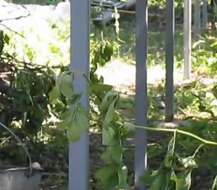

По наружному краю столбика надо высверлить отверстия (сверху и снизу) для проволки. Обращаю ваше внимание на то, что расстояние между отверстиями должно быть на сантиметра 2-3 меньше ширины проволки. Получится так:
Натяните проволку от начала забора и до самого конца через каждый столбик:
