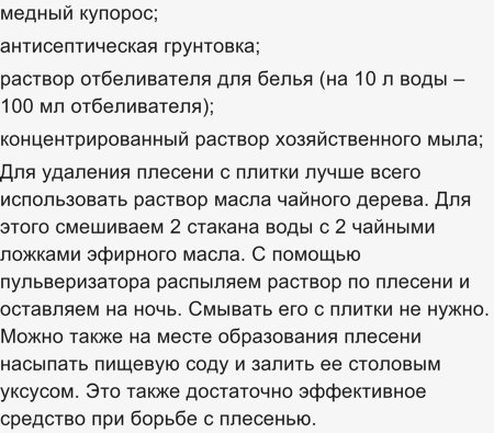

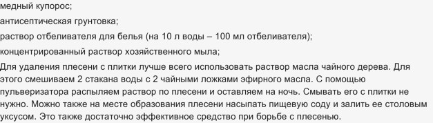

Если в ванной слишком влажно, слишком тепло или нет проветривания, то необходимо устранить все эти недочеты, иначе все меры будут бесполезны.
Далее надо убрать то, что уже есть. Конечно, если вы сделаете капитальный ремонт, поменяете покрытие стен и тд, то это будет идеальным вариантом, но а если такой возможности нет, то необходимо делать обработку стен и делать это нужно не один раз, а периодически
вот некоторые варианты:
