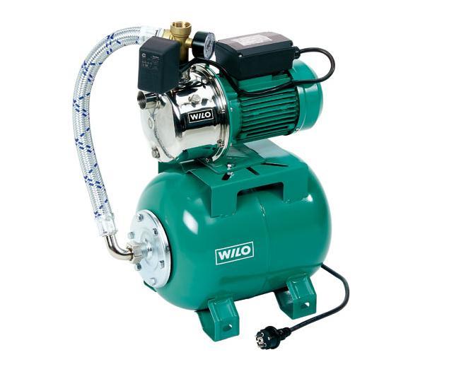

Для поднятия давления в системе полива используют специальные насосы с постоянной поддержкой давления. Насос устанавливают перед всей системой полива и он при включении полива сразу начинает работать стараясь поддерживать постоянное давление. Как только полив выключается, насос перестает работать, только стоит обращать внимание на наличие воды в общей системе, так как есть насосы которые без воды в центральной системе водоснабжения работают постоянно стараясь нагнать давление до установленной нормы и могут сгореть. Устанавливая такой насос следует выполнить запитку электричеством соответственно нормам - с заземлением и защитой от влаги извне.
