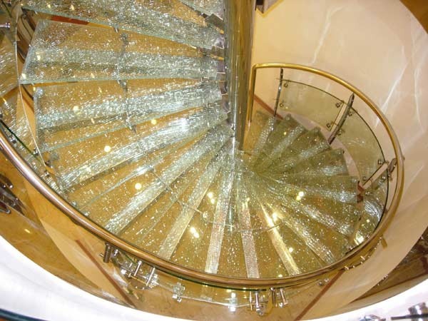

Плёночный изготавливается под специальным прессом в условиях разрежения, где под большим давлением происходит склеивание. Заливной же триплекс изготавливается путём склеивания всех слоёв при помощи полимеризующегося состава. Таким образом, в результате эти стёкла обладают различными качествами. Заливной триплекс более прозрачный и применяется там, где важны высокие декоративные показатели. А плёночный триплекс очень прочный, но обладает меньшей прозрачностью, поэтому его применяют там, где важна защита, то есть в банка, на проходных режимных объектов и так далее, в том числе и для строительства, создания к примеру ступеней на лестнице:
