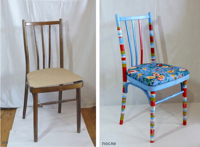

Самым простым способом придания "второй жизни" старому стулу, является использование такого способа, как перетяжка сидения стула, а так же покраска.
Вот яркий пример такого декора.

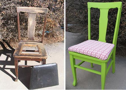

Снимаем сидушку, используя мебельную ткани и строительный пистолет, обтягиваем её и фиксируем ткань скобами.
Окрашиваем стул краской, после того, как краска высохнет устанавливаем на место сидение. А вот для крепежа сиденья используем шурупы. Для того, чтобы краска ровнее легла, поверхность стула предварительно грунтуем.
